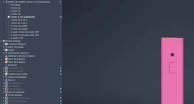

Hola de nuevo, se podría decir que este es una continuación de este POST
Mi duda ahora es porque en un ensamblaje los perfiles con distinto ID no se representan correctamente, es decir todos tienen el ID de la pieza que tengo activa en el estado de modelo
La inferior debería ser la F y la superior la E, pero en todas me muestra el mismo ID, y a la hora de hacer los documentos para el montaje es confuso ya que no muestra la ID correcta

No te voy a dar ninguna solución, simplemente voy a comentar lo que creo que está pasando. He estado haciendo unas pruebas y pensaba que el comando "Marca", era el problemático. Y digo pensaba, porque yo suelo usar el "Repujado" desde los inicios y cuando apareció "Marcar", no lo entendí. En mis pruebas, funcionaba perfectamente, pero claro, si hago una operación en cada modelo. Hasta que me he dado cuenta que la manera de trabajar con las representaciones, es que esta activa o desactiva una o unas determinadas operaciones. Si la misma operación de "Marcar" se usa en todas las representaciones, siempre aparecerá el mismo ID, el que esté activo en la pieza o en la primera del ensamblaje. Nunca vas a poder tener distintos ID con la misma operación en la pieza, deberías de tener una operación por modelo, bien con "Marcar", bien con "Repujado" o como prefieras, pero UNA por modelo. Si, ya se que tienes distintas longitudes en un solo parámetro, pero por lo que quiero entender, Inventor no es tan "listo" como para almacenar todos los ID y saber cual le toca a cada longitud o forma.

@Mecanico14 Tienes toda la razon, inventor toma la marca como una operacion y no la va a cambiar a menos que le asigne una a cada estado de modelo.
  1. Realize algunas pruebas y te tocaria crear un parametro de usuario de TEXTO, los valores seran las letras de las marcas.
  2. Luego en el sketch de la operacion marca escojes el valor del parametro ( no importa el que este activo en el momento)
 Despues de realizada la operacion creas una regla con la siguiente estructura dentro de la pieza
Select Case ThisDoc.ActiveModelState
    Case "A"
        MARCA = "A"
    Case "B"
        MARCA = "B"
    Case "C"
        MARCA = "C"
End Select
En case vas a colocar el nombre del estado del modelo y en MARCA la letra que quieres que se le asigne, crea tantos como necesites. Ya deberia funcionar el cambio de la letra cada vez que selecciones un estado de modelo diferente y tambien lo que te comente en mi primera respuesta.

Con la pieza de @cabintec, también hace lo mismo que reproduces tu, pero el problema no es con UNA sola pieza. En el conjunto añade dos o tres y pon cada una en un estado distinto. Aparecen todas las piezas con el mismo ID, siendo piezas distintas.
La pieza del compañero está así:
Para mi está bien planteada. El problema es la operación de "Marcar", no cambia dentro de un ensamblaje.
Sin embargo, he seguido haciendo pruebas y quiero corregir un comentario anterior: no es necesario hacer la operación de "Repujado" por cada modelo. Las representaciones de modelo trabajan perfectamente con los parámetros configurados como con la opción "Marcar":
Como se puede ver, las tres piezas tienen el mismo "Marcado", pero son distintas, tanto que con la opción "Repujado", me toma el ID correcto de la pieza.
No entiendo por que el comando "Marcar" no se comporta igual que el de "Repujar".

Después de hacer pruebas, hice una pieza desde cero con la misma metodología y en el ensamblaje me representa correctamente el ID
Mi teoría es que esa pieza antes era un IPART, le borre la tabla y cree la configuración con los estados de modelo. Pienso que ese error se debe al haber actualizado del inventor 2019 al 2026 y es un simple error de compatibilidad, ¿Creeréis que puedo tener razón? Llevo usando Inventor 5 años y la verdad me espero este tipo de errores, o tal vez sea activar/desactivar alguna casilla de configuración.

Pues la verdad, después de leer tu comentario y probar lo que compartes, puede que sea ese el problema, que las nuevas versiones no "trabajan" correctamente con versiones anteriores. Me parece un poco raro e ilógico, pero no veo otra explicación. He revisado ambas piezas, la anterior y la actual y no veo ninguna diferencia.
Pero bueno, la informática es así de caprichosa.
Por lo menos tienes una solución, que no es poco. Tendrás trabajo que actualizar y espero que sea poco y rápido.

He tenido que copiar toda la configuración de un archivo a otro (15 minutos), ahora tengo que sustituir todos los perfiles por el nuevo en los ensamblajes donde los estoy usando
eso me llevara mas tiempo lastimosamente, he aceptado como solución una respuesta en la que @Mecanico14 explica la metodología que he usado para que otros puedan ver como se hace, Gracias también a @Luis_Pacheco_3D por la ayuda.
