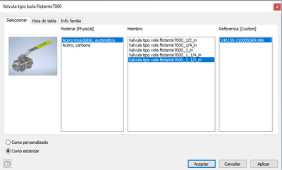

Buenas compañeros, tengo una pieza creada en la biblioteca y quería adicionar documentos relacionados para que  quedaran como un metadato dentro del archivo. La idea es que el usuario cuando elija el componente inserte el mismo los código asociados sin  la necesidad de crear cada uno de ellos ya que son muchos.

¡Hola! Supongo que le gustaría agregar algunos objetos de terceros, como un archivo txt o un archivo Excel, a una parte del Centro de contenido. Puede hacerlo con una parte personalizada del Centro de contenido una vez creada. O es posible que necesite publicar una nueva parte con dicho documento. Sin embargo, el documento será el mismo para todos los miembros de la familia.
Es posible que desee investigar iLogic (no publicar en CC). La regla de iLogic debería poder insertar el documento requerido por pieza o por ensamblaje.

No me queda del todo claro lo que buscas, entiendo que ya tienes una pieza en el centro de contenido con sus diferentes variantes, y lo que quieres es poder cargar de forma rápida toda la información o metadatos de cada uno de los elementos?
Tal vez te puede ayudar el editar la familia desde excel, con esto si tuenes los codigos y metadatos en tablas, puedes usar funciones propias de Excel (BUSCARX, INDICE, etc) para rellenar todas las columnas más facilmente.
Ya que tengas las columnas que requieres puedes mapear estos datos al iproperty que requieras.

Si creo que si me puede servir, lo voy a intentar, sin embargo lo que buscaba es que dentro de las columnas claves hubiera una que me permita seleccionar varias casillas al mismo tiempo que para este caso seria los códigos de la documentación y que quedaran guardadas como metadatos. Gracias

Simplificándolo quieres que en la foto que nos pasas aparezcan varias Referencias (Custom) y que el usuario elija entre ellas verdad?

si es la idea y que se pueden elegir mas de una
