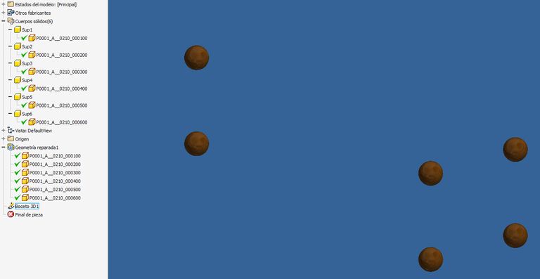

Buenas a todos.
Tengo un ipt que está compuesto por varios cuerpo, es decir, es una pieza multicuerpo. Esta generado a partir de un fichero de Catia y hemos conseguido que los nombres internos del fichero de Catia, aparezcan.
Aparecen en la parte inferior y en la carpeta de los cuerpos sólidos, nos aparece un nombre que no tienen nada que ver con el nombre que lleva dentro. Convertir este fichero ipt en un iam con los 6 componentes, es muy sencillo, pero perderíamos los nombres internos. En lugar de llamarse "Sup1", queremos que se llame "P0001_A__0210_000100", el nombre interno y así con todos los demás.
Si, ya se, copio el nombre interno y lo pego en donde pone Sup*, eso en este caso no sería mucho trabajo y sería sencillo. Pero es que tenemos mas ficheros como estos y alguno tiene 200 cuerpos. Esto ya sería muy laborioso y con muchas probabilidades de equivocación.
¿Se podría hacer de manera automática, bien con algún complemento o con una regla de iLogic?
Gracias de antemano.

Solución aceptada
Si mal no estoy, no deberia aceptarte el mismo nombre ya que sale un error de "The new name is already used".
Por lo demas si puedes renombrarlo mediante ilogic pero el nuevo nombre debe diferir en algo.
Dim doc As PartDocument = ThisDoc.Document
Dim solidBodies As Inventor.SurfaceBodies = doc.ComponentDefinition.SurfaceBodies
For Each solidBody As Inventor.SurfaceBody In solidBodies
    Dim oFeature As String = solidBody.CreatedByFeature.Name
		solidBody.Name = oFeature & "_"
Next
iLogicVb.UpdateWhenDone = True

Muchas gracias @Luis_Pacheco_3D , has acertado de pleno, eso es lo que necesitaba.
Somos conscientes de que no podemos ponerle el nombre interno, porque no puede haber dos cuerpos con el mismo nombre, pero esto de momento me vale.
Ahora pregunto, ¿no podríamos empezar la regla añadiendo un caracter al nombre interno (por ejemplo el "_") y después renombrar el externo, pero sin ese caracter? Vamos, que si se llama internamente P0001_A__0210_000100 le añada al final el "_" (P0001_A__0210_000100_) y renombremos el de fuera con el mismo nombre, pero sin el caracter final?
De todas formas, un lujo de regla.

Déjalo, acabo de intentar hacerlo a mano y no me deja poner el nombre al de fuera, me dice que ya existe un cuerpo con ese nombre.
Creo que con la primera regla que me has preparado, nos podremos apañar. Menos es nada.

Era lo que te comentaba inicialmente, no permite tener el mismo nombre. Lo que podrias hacer es reemplazar el "_" por " ", que seria un espacio en blanco y asi visualmente seria el mismo nombre.
