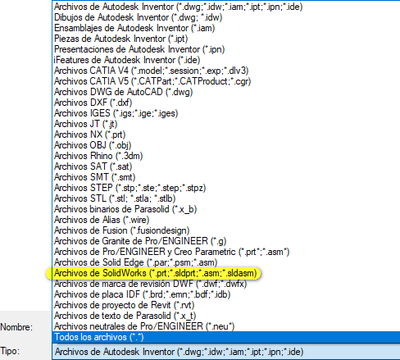

No sé, pero cuando abro versiones antiguas de solidworks, si se me abre el historial de la pieza.
Adjunto un Archivo antiguo de solid que teníamos, abierto con Inventor.
0 Me gusta

JordiMF
Hola,
cuando hablo de historial de la pieza, me refiero al árbol de operaciones de la pieza.  En la imagen adjunta que has enviado, puedes ver el árbol de piezas (solidos) que conforman un conjunto o ensamblaje.  Pero esos solidos si los abres por separado no puedes ver el histórico (extrusiones, barridos, etc) que has utilizado para generar el sólido.
Saludos,
Jordi
