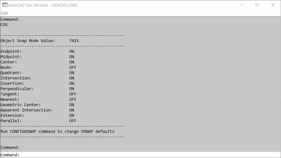

COS – миттєво застосовує збережені користувацькі налаштування OSNAP
CONFIGOSNAP - Відкриває діалогове вікно для налаштування та збереження бажаних параметрів у постійній пам'яті.
Як працює команда COS
Коли команда COS вводиться в командному рядку, програма зчитує збережені налаштування OSNAP з реєстру Windows. Якщо ви користуєтеся програмою вперше, а налаштувань ще немає, програма відкриває діалогове вікно привітання та запитує дозвіл на створення та збереження параметрів OSNAP.
Після натискання кнопки "Continue" відкриється діалогове вікно Object Snap Defaults (Типові параметри прив'язки об'єкта) для визначення та оновлення улюблених параметрів OSNAP. Натискання кнопки «Update Defaults» зберігає ці параметри в реєстрі Windows для кожного користувача за адресою: HKEY_CURRENT_USER\Software\Autodesk\AutoLISP\Osnap. Це гарантує, що ваші користувацькі налаштування збережуться протягом AutoCAD сеансів і навіть перезавантаження комп'ютера. Написання текстів під HKEY_CURRENT_USER є стандартною практикою для кожного користувача, яку AutoCAD вже використовуємо для зберігання налаштувань. Він впливає лише на профіль, у якому ви ввійшли в систему, і не вимагає прав адміністратора. Щоб оновити значення за замовчуванням пізніше, запустіть команду CONFIGOSNAP, щоб знову відкрити діалогове вікно.
Після того, як дійсні налаштування знайдені, програма застосовує їх, оновлюючи системну змінну OSMODE з вашими налаштуваннями за замовчуванням. У рядку стану відображається повідомлення зворотного зв'язку, яке показує, які саме режими прив'язка об'єкта зараз активні.
Завдяки цьому ваш ярлик готовий до використання на всіх креслениках у AutoCAD. Щоразу, коли ви натрапляєте на кресленик, до якого не застосовано ваші улюблені параметри OSNAP, просто введіть COS, і всі параметри за замовчуванням будуть застосовані.
