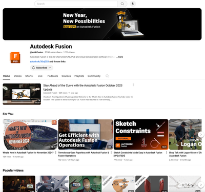

1.3 Офіційний Youtube канал
Формально на каналі "Autodesk Fusion" 225 тисяч підписників. Це дуже велика цифра. Це одна з найбільших цифр у подібних каналів. І окремі відео мають тисячі і навіть мільйони переглядів. Але окремі відео лише сотні. СОТНІ! не сотні тисяч, а сотні переглядів. Будь який хто, хто займається розвитком каналу на ютубі, скаже, що це означає що каналу погано і реальний обсяг авдиторії більше схожий на ролики з найменшою кількістю переглядів. Але то таке.
Основні напрямки: “What’s New” – “Що нового”, огляд нововведень в Autodesk Fusion, “Tutorial” – тутори та уроки (до 15 хв.), “Overview” – огляд можливостей, “How to” – невеличкі відповіді на питання як щось зробити (до 10 хв.), “Quick tips” – по суті те ж саме тільки трохи на інші теми, “Webinars” – вебінари (30 – 90 хв). Ну і ще декілька корисних напрямків. Всього на каналі 1100+ відео з усіх напрямків і усіх питань використанні фьюжн. Там дуже багато всього корисного. Просто на те щоб подивитися назви та превью відео, вам потрібно декілька годин. Але воно того варто. Проте це вирішувати Вам.

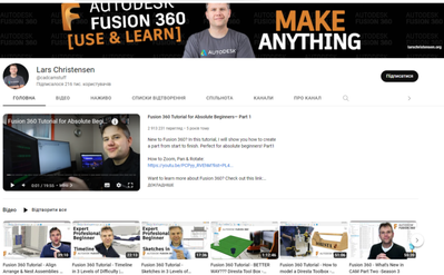

1.4 Майже офіційний. Канал “Ларса”
У 2014 році Lars Christensen прийшов у стан Autodesk Fusion зі стану SolidWorks. І Таке буває. Його канал має майже стільки ж підписників як і офіційний з Fusion, але не дивлячись на більш вузьку тематику має значно більш рівні показники. Всі його відео мають тисячі та десятки тисяч переглядів. Хоча в якомусь сенсі більш рівні показники і йдуть від меншого різноманніття. Його тема в першу чергу це CAD та CAM за цим напрямком на основі Фьюжу він випустив більше 280 відео (в середньому це довгий формат >20-30 хвилин). Дуже крутий чувак. Дуже інформативні відео. Якщо Ви якимось чином зацікавлені у виробництві – цей чувак – це ВАШ вибір нумбер 1.
