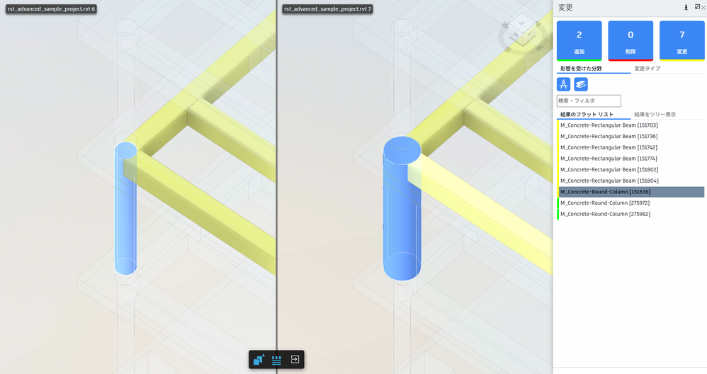

Натисніть на лівий край трьох кнопок у нижній частині екрана та виберіть Відобразити поруч (display side by side)...
Дві версії, які потрібно порівняти, розташовані поруч з лівого та правого боків екрана, а взаємодії з екраном (панорамування, обертання та масштабування) працюють разом.
Ви можете перевірити ситуацію до і після зміни в легкій для розуміння формі.
