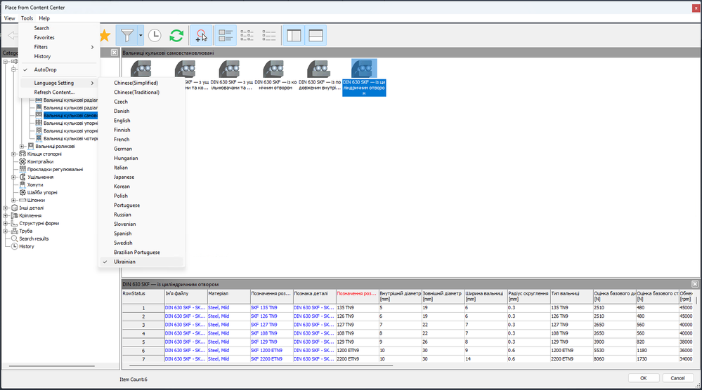

в Autodesk Inventor 2027 офіційно з’явилась українська локалізація даних у Content Center для бібліотек*:
— GOST
— ISO
— DIN
* Можливі деякі неточності в перекладі — ми про це знаємо і будемо працювати над покращенням. Чекайте на новини про збір зворотного зв'язку!
З довідки:
«Тепер ви можете відображати вміст Content Center українською мовою. Щоб змінити налаштування мови на українську, відкрийте Content Center одним із таких способів:
— натисніть “Place from Content Center”
— відкрийте редактор Content Center
— у меню Tools змініть Language Setting на Ukrainian
Примітка: інші бібліотеки не перекладені та відображаються англійською мовою.»

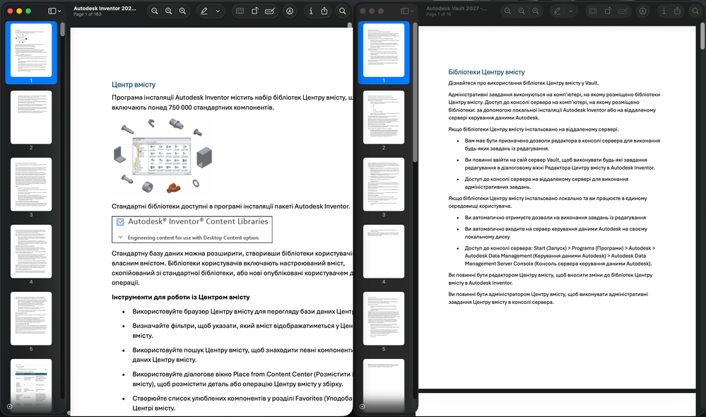

Також підготовлено переклад українською матеріалів із довідки по Autodesk Inventor 2027, а саме розділу «Content Center» («Центр вмісту»). PDF-файл на 163 сторінки можна завантажити нижче, він прикріплений до статті.
Також нижче окремим PDF-файлом доданий переклад українською частини розділу довідки про Content Center для Autodesk Vault 2027, котрий має 16 сторінок.
