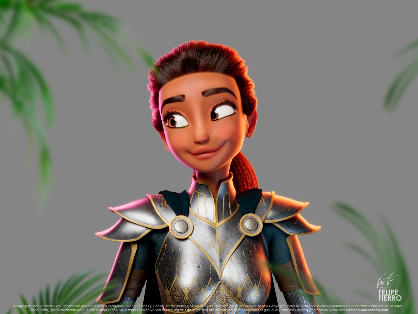

Lo que comenzó como un ejercicio casual se convirtió rápidamente en un proyecto apasionante en toda regla, uno que me llevó a través de todo el sistema de producción: diseño de personajes, modelado, acicalado, texturización, manipulación, animación y renderización. Siempre es emocionante ver de lo que soy capaz ahora, especialmente cuando reflexiono sobre mi viaje, uno que comenzó a la edad de 13 años, cuando me enamoré por primera vez de la animación.
El proceso creativo
El concepto comenzó con bocetos aproximados, gestos simples que capturaban el peso emocional y el movimiento. Como animador, no puedo evitar pensar en fotogramas clave. Es en la expresión, en el matiz de una mirada o de una postura, donde reside la verdadera emoción.
Para el modelado, trabajé íntegramente en Maya, utilizando una combinación de retopología booleana, manual y automática. El personaje se armó rápidamente, y para la armadura, me apoyé en Quad Draw para asegurarme de una topología limpia que coincidiera con la silueta que había imaginado.
Las texturas se crearon mediante Mudbox, mezclando elementos procedimentales con capas pintadas a mano. Cuando se trata de detalles finos, prefiero un control creativo total, y Mudbox me permitió crear cada matiz con precisión.
La simulación de cabello y ropa impuso un desafío especial: replicar la textura del cabello latino, lo que exige una mayor densidad de puntos y cálculos más complejos. Utilicé XGen y nCloth para dar vida tanto al cabello como a la tela. El tiempo de renderización puede haber hecho sudar a mi computadora, pero el resultado final valió la pena.
La manipulación se llevó a cabo mediante una mezcla de varios sistemas de aplicación de piel y deformadores disponibles en las versiones más recientes de Maya, herramientas que me dieron la flexibilidad que necesitaba para dar vida a cada pose y gesto.
