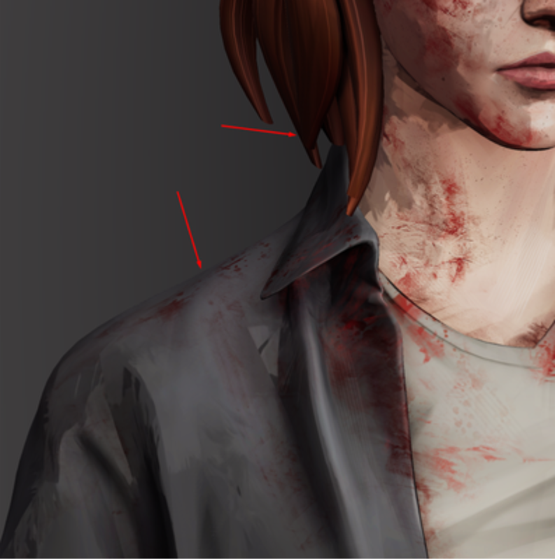

제가 좋아하는 한 가지(그리고 주코 작업에서도 했던 작업)는 이미 렌더링 단계에 있고 텍스처링을 마쳤을 때 마지막 단계에서만 대칭을 깨는 것입니다.
엘리에게 그것은 입의 모양과 방향, 눈의 크기와 방향, 중심에서 약간 벗어난 코, 한쪽 어깨가 다른 쪽 어깨보다 낮고 약간 기울어진 턱을 조정하는 것을 의미했습니다.
이 모든 것은 미묘하지만 개성을 더합니다. 균형을 찾는 것이 중요합니다. 너무 지나치면 실수처럼 느껴질 수 있습니다.
