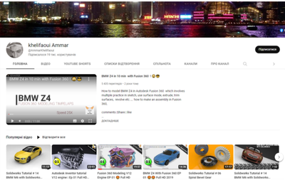

khelifaoui Ammar
Adından da anlaşılacağı gibi yazar yerli bir Fransız, ancak video İngilizce olarak yayınlandı. Birkaç programdan aynı öğreticilere sahiptir. Bunlar başlıca SolidWorks, Inventor ve Fusion'dır. İkincisinden, 80'ı "tek bir kursa" bağlantılı olan yaklaşık 40 video yaptı. Ayrıca ücretli kursları var ve hatta satın alan insanları tanıyorum. Her ne kadar bazı dersler bende tükürme isteği uyandırsa da. Ama bu kadar. Bir sürü bilgi. yardımcı olabilir.
