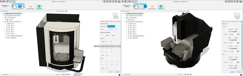

Para solucionar esta situación, Fusion ofrece la herramienta “Generador de Máquinas/Equipos” al crear una nueva máquina en la librería, que nos permite realizar nuevos archivos de maquinaria de manera rápida e intuitiva.
Esto nos facilita añadir nuevas máquinas a la biblioteca o incorporar modelos 3D en máquinas ya disponibles que no cuenten con ellos.

CREACIÓN Y CONFIGURACIÓN DE NUEVAS MÁQUINAS CNC LISTAS PARA SIMULACIÓN
Pero, ¿cuales son las características que podemos especificar dentro de cada nueva configuración de máquina?
· Aspectos generales como su denominación e imagen de miniatura.
· Funciones disponibles como procesos de fabricación admitidos en nuestra máquina y tipo de cambiador de herramienta en el caso de equipos CNC de fresado.
· Configuración de la cinemática donde podremos especificar tanto la construcción de esta al igual que las características tecnológicas de cada eje y componente que la compone o la configuración relativa a la detección de colisiones de las diferentes piezas que conforman el ensamblaje 3D de nuestra máquina, la herramienta, los accesorios utilizado el el proceso de fabricación y el material.
· Selección de post-procesador predeterminado.
· Características para operaciones Multi-eje y adicionales.
Además al acceder a la herramienta Generador de Máquinas /Equipos nos encontraremos diferentes utilidades las cuales nos permitirán desde editar las características técnicas anteriormente mencionadas, así como otras que nos otorgarán la posibilidad de mover los componentes del modelo 3Drelacionar dichos componentes con la cinemática construida y la previsualización de los movimientos que obtendremos.

Gracias a la herramienta Generador de Máquinas/Equipos podremos construir nuestras máquinas CNC personalizadas de forma sencilla y rápida, consiguiendo contar con sus características técnicas y modelo 3D listo para simulación de operaciones en el apartado CAM de Autodesk Fusion, ampliando la ya extensa biblioteca de máquinas disponible y disminuyendo los errores de programación y las posibles colisiones entre la herramienta, pieza, accesorios y componentes de la propia máquina.
