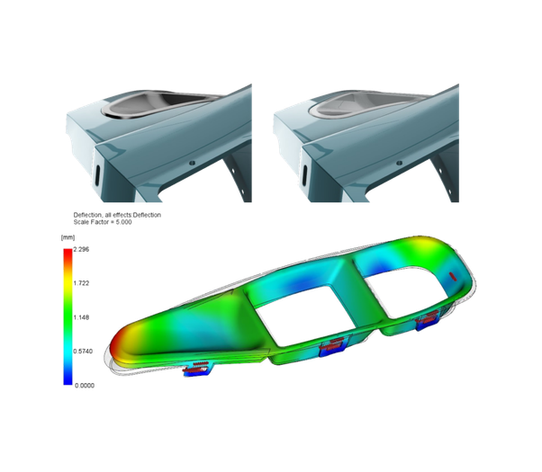

  1. Análisis de Ensamblaje:
  • Se examinan las interacciones e interferencias entre varios componentes o partes de un ensamblaje. Al simular las condiciones de ensamblaje posteriores, incluidas las restricciones, se optimiza la representación de la deformación, lo que ofrece una mejor visión de las posibles distorsiones en escenarios de ensamblaje del mundo real.
Imágenes tomadas de la publicación “The New Features within Moldflow Insight 2024” publicado por MFS.

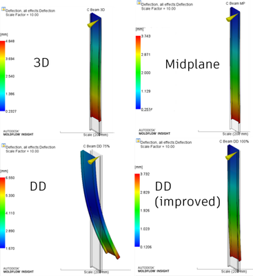

  1. Mejora en la precisión de la predicción de deformación en Dual Domain
  • Se tiene una manera diferente de estimar el espesor de los elementos de borde y los esfuerzos de corte en ellos.
  • Adicional, se minimizó la variación de las predicciones de deformación al comparar mallas Midplane con mallas Dual Domain
Imágenes tomadas de la publicación “Discover what’s new in Moldflow 2024!” escrito por Kilroy Kristen
