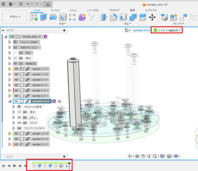

■  Edición in situ
Editar in situ es un comando que permite modificar piezas individuales en el estado de ensamblaje de las piezas. Tiene la gran ventaja de poder editar la parte junto con la otra parte en lugar de abrirla en una pantalla separada.
En comparación con la apertura en una pantalla separada, algunos comandos son limitados, pero ahora puede editarlos tanto como pueda porque hay más comandos disponibles en la actualización.
Al introducir Editar in situ, la línea de tiempo no es el diseño del ensamblaje, sino la línea de tiempo de esa pieza, y es editable. Para salir de la edición in situ, pulse Finalizar edición in situ en la parte superior central de la pantalla.
