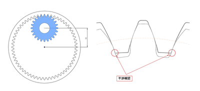

Ändern Sie dann in "SpurGear" nur die Anzahl der Zähne auf 24 (alles andere ist gleich), um ein neues Zahnrad zu erstellen.
  • Verschieben Sie die Mittelposition des erstellten Zahnrads um 18 mm in Richtung der Y-Achse, um es in die richtige Eingriffsposition zu bringen.
    ∵ Achsabstand a = (60-24)/2=18
  • Bestätigung: Prüfen Sie, ob die Spitzen der Innenverzahnungen und die Zähne der Außenverzahnungen die in der Abbildung rechts oben gezeigten Zähne stören. Dies wird als "Evolventeninterferenz" bezeichnet. Auch Innenverzahnungen müssen auf "Trochoidübermaß" und "Trimmübermaß" überprüft werden.
  • Wir haben eine Excel-Tabelle "Internal Gear Establishment Conditions.xlsx" (内歯車成立条件.xlsx) beigefügt, die Evolventenübermaß und Trochoidübermaß berechnen kann, also verwenden Sie sie bitte als Referenz (nur Standardzahnräder, keine Luxation).
