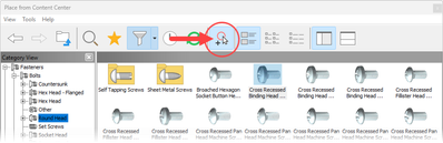

Comme ce générateur s’appuie sur le Centre de contenu pour ses composants, il serait logique que vous puissiez également le démarrer à partir du Centre de contenu, n’est-ce pas?
Une mise en garde. Bien que le générateur d’assemblages vissés puisse créer tous les trous, AutoDrop a besoin d’un trou avec lequel s’accrocher pour démarrer le processus. Donc, pour que cela fonctionne, vous avez besoin d’au moins un trou. Mais vous pouvez utiliser le générateur pour ajouter les trous restants aux plaques connectées.
Ici, je commence par insérer une vis à tête fraisée, en m’accrochant au trou existant. Après avoir sélectionné le bouton Connexion boulonnée, le générateur de connexion boulonnée me s’affiche. Je sélectionne le plan de terminaison et Inventor règle la longueur de la vis en conséquence. J’ajuste la tolérance pour le nouveau trou qu’il ajoute. Ensuite, choisissez l’écrou avec lequel je souhaite terminer la pile. Là encore, Inventor ajuste la longueur du boulon afin qu’il efface l’écrou ajouté. Je pourrais utiliser le glyphe pour ajuster manuellement la longueur. Le générateur d’assemblages boulonnés ajoute le trou nécessaire et insère le boulon et l’écrou, contraignant les deux.
