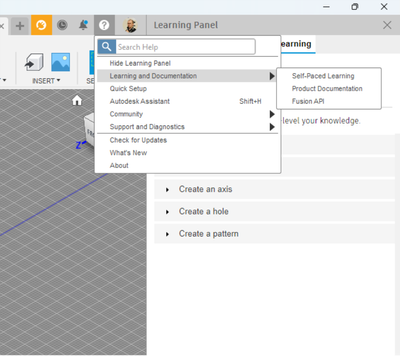

Il faut également dire qu’une grande partie de ces éléments est accessible directement à partir d’Autodesk Fusion
Vous y trouverez un « panneau d’apprentissage » qui vous aidera à commencer à sortir avec quelqu’un et des liens vers les ressources officielles décrites ci-dessus, et un grand nombre d’autres choses qui peuvent également être utiles. 
