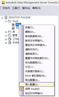

方法二:将 Factory Vault 配置导入现有的 Vault 数据库中
  1. 使用管理员帐号登录 Vault 服务器端(Autodesk Data Management Server Console 版本号)。
  2. 在现有的 Vault 上单击鼠标右键,选择“导入配置”,见图5
5
  1. 转到配置文件默认路径,选择“FACTVault.cfg”文件,见图6,然后单击打开。
6
  1. 导入完成后,将看到如图所示信息。
7
