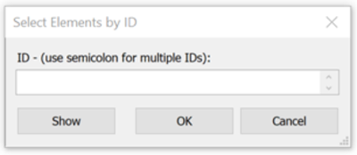

KIMLIĞE GÖRE SEÇ
Uyarıya neden olan öğeyi tam olarak bulmak için, Yönet sekmesindeki Sorgulama Şeridi'nden Kimliğe Göre Seç düğmesini kullanın.
Bu, kimlik numarasını girmek için bir iletişim kutusu açacaktır.
Uyarıların listesi bunaltıcı olabilir. Ayrıca, kimliğin karakterlerini hatırlamaya çalışmak göz korkutucu olabilir.
Uyarılar iletişim kutusunun altındaki Dışa Aktar düğmesinin kullanılmasının yararlı olduğu yer burasıdır.
Bu, uyarıları bir HTML dosyasına aktarır. Kaydetmeniz için bir iletişim kutusu açacaktır. Açıldıktan sonra şöyle görünecek:
Bu dosyayı kullanarak, Kimliğe Göre Seç iletişim kutusuna yapıştırmak için kimlik numarasını kopyalayabilirsiniz. Birden fazla öğe kimlik numarası getirmek için noktalı virgül kullanabilirsiniz. Bu, üst üste binen iki duvar veya aynı alanı kaplayan iki oda için kullanışlıdır. Kimlikleri yerleştirdikten sonra Göster'i seçin. Sorunun gözlemlenebileceği yere yönlendirilecektir.
Kimlikleriyle tanımlanan öğeler vurgulanacaktır. İyi bir görünüm açık değilse, istemler açılacak iyi bir görünüm aramanızı ister.
