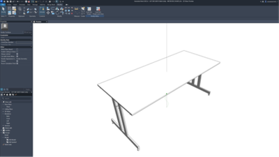

Masanın orijinal modeli Revit'tedir.

Çoğu zaman, üreticilerden veya açık kütüphanelerden aldığımız modeller bir ağ yapısına sahiptir - genellikle bunlar içindeki dosyalardır. OBJ, . STL veya .3DS. Revit için böyle bir geometri korkunç görünüyor: katı bir nesne olarak algılanmıyor ve düzenlemeye, yakalamaya veya diğer öğelerle doğru kesişmeye izin vermiyor. 
Böyle bir modeli Revit'e uygun hale getirmek için, çokgen geometri ile çalışmak için araçlara sahip bir Fusion'da açılabilir. Mesh modeli içe aktarıldıktan sonra özel bir ortamaMesh Çalışma Alanı gider ve burada temizlenebilir, Azalt komutuyla çokgen sayısı azaltılabilir ve Delikleri Onar → Doldur aracılığıyla küçük delikler doldurulabilir. Çokgenliğin azaltılması, dönüşümün başarısını önemli ölçüde etkiler — ağ ne kadar basitse, katıya dönüşüm o kadar temiz olur. 
Ardından, ana adım, çokgen bir kabuğu katıya dönüştüren Mesh → BRep aracını kullanmaktır. Modelde çok fazla ince yüz varsa, Fusion yüzey sınırının aşıldığına dair bir uyarı verebilir — bu durumda poligonalliği yeniden azaltmalı veya nesneyi birkaç parçaya bölmelisiniz. 
Başarılı bir dönüştürmeden sonra, Fusion araçları kullanılarak ek olarak düzenlenebilen temiz bir katı elde ederiz — düzlemleri hizalayın, pah kırın, hacmi azaltın veya gereksiz küçük öğeleri kaldırın. Ve sonra, yukarıda açıklandığı gibi, geometrinin katmanlar arasında ayrılması ve ardından DWG formatında Revit'e aktarılması ile bir AutoCAD aracılığıyla. 
Bir tablo modeli örneğini kullanarak, bu yaklaşım, ağır bir çokgen ağ modelini, geometride artefaktlar, normal hatalar veya "delikler" olmadan Revit'e yerleştirilebilecek doğru bir katıya dönüştürmeyi mümkün kıldı. Bundan sonra, aile sıradan bir Revit nesnesi gibi davranır: gerekirse içi boş kesilebilen veya parametrelendirilebilen kendi şekillerine sahiptir. 
Fusion'daki tablonun çıkış ağı modeli.
Dönüşümden sonra optimize edilmiş katı model.
DWG'yi içe aktardıktan sonra aynı modeli Revit'te görüntüleyin.
