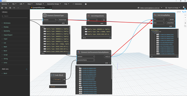

En este punto necesitamos identificar los tipos de los Elementos. Para esto utilizaremos los nodos “Element.ElementType” para obtener una lista de los elementos, sin embargo, tendremos elementos duplicados, ya que estos corresponderán a los elementos pertenecientes al mismo tipo.
Usaré “List.UniqueItems” para compactar todos los tipos similares en una sola lista sin elementos duplicados:
Ahora debes identificar el Atributo o “Valor” a extraer. En este caso será el Volumen, el cual se encuentra en las propiedades de Instancia, Grupo Dimensiones para ambos casos:
Identificado el parámetro lo vamos a extraer en Dynamo por medio del Nodo “Element.GetParameterValueByName” y al puerto de entrada “Element” conectaré el puerto de salida del segundo nodo “All Elments of Category” para que extraiga todos los volúmenes de todos los elementos de la Categoría de Modelo (Mismo procesos de los primeros nodos):
Como paso intermedio aquí, para el puerto de entrada “parameterName” usaremos un “Code Block”. Para llamar un “Code Block” solo debes dar doble clic sobre el espacio de trabajo y en el valor de “Code Block” escribirás “Volume” con comillas y punto y coma al final (Esta sintaxis es muy importante aunado a que escribas el nombre del atributo tal cual como aparece en Revit😞

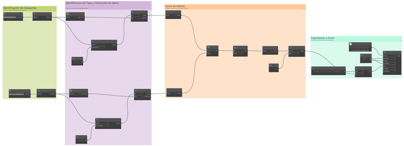

Esta es la visión general de lo que tenemos hasta el momento:
Para las dos Categorías:

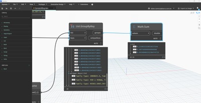

Ahora usaremos el Nodo “List.GroupByKey” para concentrar los datos de los Tipos+Volumen que ya hemos extraído. Conectando el nodo de “Element.ElementType” en su Puerto de Salida “ElementType” con el Puerto de entrada de “List.GroupByKey” de “Keys” y el Puerto de Salida del Nodo “Element.GetParameterValueByName” con el Puerto de Entrada de “List.GroupByKey” llamado “Keys”:
Una vez teniendo esto, lo conectaré a un nodo que hará la operación de suma para obtener los valores sumados de cada "Type" de los elementos: “Math.Sum”:
En este punto ya deberíamos tener las sumas de los valores para cada tipo y en cada categoría de modelo:

El resultado es este:
Cuando ejecutes el script en este último paso, notarás que se abre Excel, mostrándote la información vaciada:
De esta manera, básicamente hemos logrado crear una Tabla Multicategoría, con la capacidad de sumar los valores de volumen para dos categorías completamente distintas.
