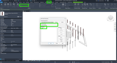

Ahora crearé el parámetro compartido. Como primer paso, debemos dejar configurado en Revit el archivo de Parámetros compartidos para que Dynamo lo reconozca. Entonces, iremos al menú Manage+Shared Parameters:
Lo único que debes hacer es crear el archivo y dejarlo cargado.

A este nodo le conectaremos dos Code Block, uno para indicarle el nombre del nuevo parámetro y otro para indicarle como se llamará el grupo de los parámetros compartidos en donde lo queremos crear:
Esto en Revit lo verás así en la configuración de los Shared Parameter una vez se ejecute el script:
