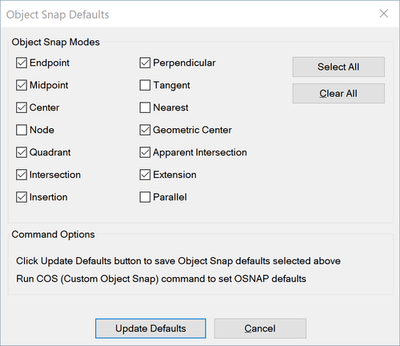

COS - Aplica instantaneamente as configurações de OSNAP personalizadas salvas
CONFIGOSNAP – Abre uma caixa de diálogo para definir e salvar suas configurações preferidas na memória permanente.
Como funciona o comando COS
Quando o comando COS é inserido na linha de comando, o programa lê as configurações do OSNAP salvas no Registro do Windows. Se esta for a primeira vez que você utiliza o programa e ainda não existem configurações, o programa abre uma caixa de diálogo de saudação e solicita permissão para criar e salvar as preferências do OSNAP.
Quando Continuar é pressionado, a caixa de diálogo Padrões de snap ao objeto é aberta para especificar e atualizar as configurações de OSNAP favoritas. Clicar no botão Atualizar padrões armazena essas preferências no Registro do Windows por usuário em: HKEY_CURRENT_USER\Software\Autodesk\AutoLISP\Osnap. Isso garante que as configurações personalizadas sejam mantidas em sessões do AutoCAD e até mesmo em reinicializações do computador. Escrever sob HKEY_CURRENT_USER é uma prática padrão para o usuário que AutoCAD já usa para armazenar preferências. Ele afeta apenas o perfil conectado e não requer direitos de administrador. Para atualizar os padrões posteriormente, execute o comando CONFIGOSNAP para reabrir a caixa de diálogo.
Uma vez encontradas as configurações válidas, o programa as aplica, atualizando a variável de sistema OSMODE com as preferências padrão. Uma mensagem de feedback é exibida na barra de status, indicando exatamente quais modos de snap do objeto estão ativos agora.
Com isso, seu atalho está pronto para ser usado em todos os desenhos no AutoCAD. Sempre que você se deparar com um desenho que não tem suas configurações OSNAP favoritas aplicadas, basta digitar COS e todas as preferências padrão serão aplicadas.
