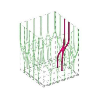

  1. 아이디어 & 기초
모든 객체는 스케치로 시작됩니다.
때로는 머릿속에만 존재하지만 Revit에서는 선과 참조 평면으로 시작됩니다. 여기에서 생체 공학 형태의 "성장 논리"와 공간과의 상호 작용이 생생하게 살아납니다.
  1.  (프레임워크)
스케치는 모형의 "골조"로 전개됩니다.
이 단계는 학습에 있어서 순금과 같은 단계입니다. 불필요한 세부 사항 없이 기하학과 알고리즘이 눈에 보이게 됩니다.
  1. 최종 형태(구체화)
프레임워크가 완전하고 정의된 객체로 변환됩니다.
