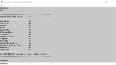

Wenn der Befehl COS in der Befehlszeile eingegeben wird, liest das Programm die gespeicherten OFANG-Einstellungen aus der Windows-Registrierung. Wenn Sie das Programm zum ersten Mal verwenden und noch keine Einstellungen vorhanden sind, öffnet das Programm ein Begrüßungsdialogfeld und bittet Sie um die Berechtigung zum Erstellen und Speichern von OFANG-Einstellungen.
"Wenn Sie auf "Weiter" klicken, wird das Dialogfeld "Objektfangvorgaben" geöffnet, in dem Sie die bevorzugten OFANG-Einstellungen angeben und Update können." Wenn Sie auf die Schaltfläche Vorgabeeinstellungen aktualisieren klicken, werden diese Voreinstellungen in der benutzerspezifischen Windows-Registrierung unter folgendem Pfad gespeichert: HKEY_CURRENT_USER\Software\Autodesk\AutoLISP\Osnap.Dadurch wird sichergestellt, dass Ihre benutzerdefinierten Einstellungen über AutoCAD-Sitzungen und sogar Computerneustarts hinweg erhalten bleiben. Das Schreiben unter HKEY_CURRENT_USER ist eine standardmäßige, benutzerspezifische Praxis, die AutoCAD bereits zum Speichern von Voreinstellungen verwendet. Sie wirkt sich nur auf das angemeldete Profil aus und erfordert keine Administratorrechte. Um die Vorgaben zu einem späteren Zeitpunkt zu Update, führen Sie den Befehl CONFIGOSNAP aus, um das Dialogfeld erneut zu öffnen.
 Sobald gültige Einstellungen gefunden wurden, wendet das Programm diese an, indem es die Systemvariable OSMODE mit Ihren Vorgabeeinstellungen aktualisiert. In der Statusleiste wird eine Rückmeldung angezeigt, die genau angibt, welche Objektfang-Modi jetzt aktiv sind.
 Damit kann Ihre Verknüpfung in allen Zeichnungen in AutoCAD verwendet werden. Wenn Sie auf eine Zeichnung stoßen, auf die Ihre bevorzugten OFANG-Einstellungen nicht angewendet wurden, geben Sie einfach COS ein, und alle Vorgabeeinstellungen werden angewendet.
