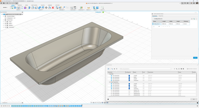

3. Parametrisierung in Fusion
Wenn wir feste Familien in Fusion nur zur Optimierung der Form bearbeiten, ermöglicht Fusion für komplexere Elemente - wie Möbel oder Sanitärprodukte - die Erstellung parametrischer 3D-Modelle auf Grundlage benutzerdefinierter Abhängigkeiten, bei denen Abmessungen und Proportionen ohne vollständige Neukonstruktion der Geometrie gesteuert werden können.
Die Parametrisierung in Fusion wird durch das System der User Parameters (Modify → Change Parameters) realisiert. Jede Größe oder geometrische Abhängigkeit kann mit einem benutzerdefinierten Parameter verknüpft werden - zum Beispiel _Length, _Width, _Height oder _Thickness. Diese Parameter werden in einer Tabelle gespeichert, wo sie einfach geändert oder mit Formeln kombiniert werden können. Dies ermöglicht es, die Abmessungen eines Objekts „im Flug“ zu ändern, ohne Form und Proportionen zu verlieren.
Am Beispiel einer Badewanne: Die Änderung einiger Parameter ermöglicht es, die Länge, Tiefe der Schale oder die Dicke der Wände zu variieren und mehrere Modellvarianten aus einer Basis zu erhalten. Dies ist wesentlich schneller, als jede Version einzeln zu modellieren, wie im Family Editor.
Leider ist die Übertragung dieser Parameter nach Revit bisher nicht möglich - nach dem Export im SAT- oder DWG-Format sieht Revit nur die Geometrie, ohne die parametrische Logik. Sollte Autodesk jemals eine bidirektionale Synchronisation zwischen Fusion und Revit ermöglichen, wäre dies wohl das am meisten erwartete Update seit der Einführung des Dark Modes.
Nichtsdestotrotz bleibt Fusion auch im aktuellen Zustand ein komfortabler Editor zur Erstellung variabler Formen, die dann in Revit-Familien umgewandelt werden können. Mit diesem Ansatz können in Fusion „intelligente Prototypen“ erstellt werden, während die Parameter und das Verhalten direkt in Revit konfiguriert werden. Dies ist ein zwischengeschalteter, aber effektiver Weg, um die Genauigkeit der CAD-Modellierung mit der Logik von BIM zu verbinden.
Badewanne in Fusion mit der Tabelle der User Parameters.
