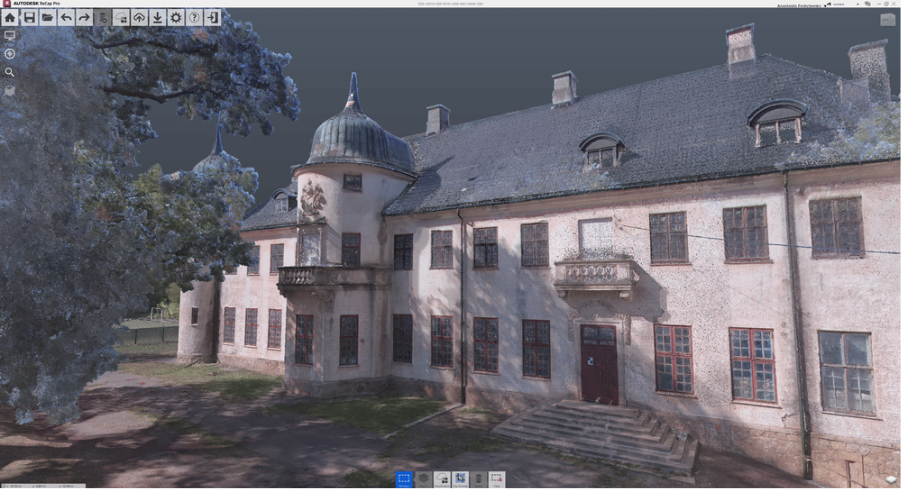

Traitement de numérisation 
Le traitement des données dans Autodesk ReCap est actuellement en cours. Nous avons déjà calculé le nuage de points du palais de l’extérieur.
J’enregistre les balayages, nettoie les nuages de points et vérifie les correspondances entre les données au sol et aériennes. 
L’objectif de cette étape est d’obtenir un seul nuage de points récapitulatif de haute densité et de précision, couvrant à la fois l’extérieur et l’intérieur du palais. C’est ce résultat qui servira de base à la création ultérieure d’un modèle BIM dans Revit, qui sera abordé dans la partie suivante.
Précédent nuage de points fusionné du palais Shuvalov dans l’environnement Autodesk ReCap Pro. Photo de l’auteur.
