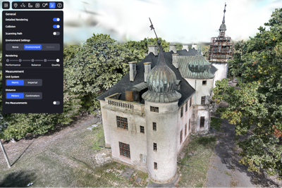

根据收到的扫描和摄影材料,以 3D 高斯散布 (3DGS) 格式创建了初步场景,这是一种补充传统扫描的创新成像方法。 
该场景不是由经典的三角形网格或点云组成,而是由数百万个“高斯点”组成——相互重叠的透明椭球体。这会产生平滑的形状、详细的边缘、更小的文件大小(高达 -90%)和非常快的渲染。 宫殿模型位于链接。 
舒瓦洛夫宫在 3D 高斯溅射查看器中的初步渲染。
