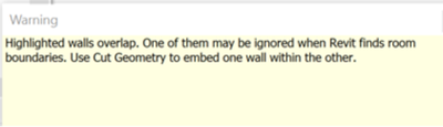

随着项目的开发,警告可能会累积。其中许多会在创建问题时发送弹出窗口。它将显示在 Revit 屏幕的右下角。
有些,比如第一个,可以暂时忽略,工作可以继续。其他示例(例如第二个)显示同一封闭区域中的多个房间,这必须在发生时进行处理。在这种情况下,必须选择“确定”或“删除房间”选项才能继续。
放置房间后,可能会发生另一个房间警告。这个问题不需要解决,可以很容易地传递。 第三个警告显示“1/2”警告。亮显的向下箭头将循环显示其他警告。
最后一个警告显示“0 个错误,2 个警告”。这一次,使用突出显示的按钮上的箭头可查看以下警告。
