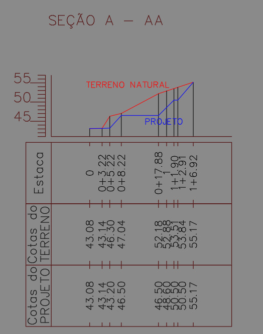

Boa tarde pessoal. Estou com uma dúvida que não consegui resolver de jeito nenhum.
Eu tenho, por exemplo, um projeto de terraplenagem de um local que é um morro e
eu preciso escavar, criando um platô e, nas encostas e aterros, vou criar os taludes com banquetas.
Quando eu gero uma seção dessa terraplenagem (vista de corte), visualizando o perfil natural do terreno
e o perfil projetado, não consegui de nenhuma maneira criar as bands que me informem as
estacas e cotas somente dos pontos de inicio e fim das bancadas e dos taludes. (Conforme imagem)
Se alguém puder ajudar agradeço.

Oi, @rezzini! Tudo bem?
Essa configuração é possível sim, envolve alguns passos que vou mostrar aqui. Pelo que vi você entende um pouco das Bands né? Nesse caso, você precisa editar o estilo da band e o conteúdo da label.
i) Primeiro, nas configurações das bands, nos três pontos, edita os Profile Points para aparecer somente os PVIs (Pontos de Intersecção Vertical).
ii) Agora na edição do estilo da band, na aba "Display" você precisa ligar a opção Labels at Vertical Geometry Points, para então aparecer as labels dos pontos de geometria vertical.  As outras labels você pode deixar com o display desligado.
iii) O último passo é customizar a label na aba Band Details, selecionando a opção Vertical Geometry Point.
Aqui você pode inserir a informação de estaca ou cota do perfil, dessa forma:
1) Clica na aba Layout
2) Clica nos três pontos para editar o conteúdo da label
3) Seleciona a informação (estaca ou cota do perfil)
4) Clica na seta para adicionar a informação no conteúdo da label
Com isso o resultado é mais ou menos esse, perceba que as cotas e estacas estão somente onde tem os PVIs, ou seja, só quando há mudança de inclinação seja na banqueta ou no talude.
Dá uma olhada e qualquer coisa só falar! Abs!
