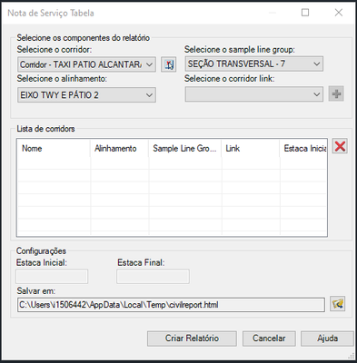

Seguintes objetos do C3D:
  • Alinhamento
  • Corredor
  • Sample Lines
Estão todos associado para o alinhamento que pretende gera o relatório de nota de serviço e mesmo assim não aparecer o selecionar o link do corredor?

Eu, conferir tem sim o tudo certinho. Não consegui compreender o que leva ele não apresentar para gerar a nota de serviço.

Exclui as daylight subassemblies dos seus assembly e coloca de novo.
Se estiver usando as do countrykit Brasil, troca as daylights de talude corte/aterro por outras, talvez a daylight bench.
Depois clica no corridor e propriedades, e nos targets de surface coloque de novo a surface pra dar target na elevação.
Isso é problema do link da subassembly que nao está pegando a superficie.
Veja se isso funciona.
Boa sorte, abraço!
