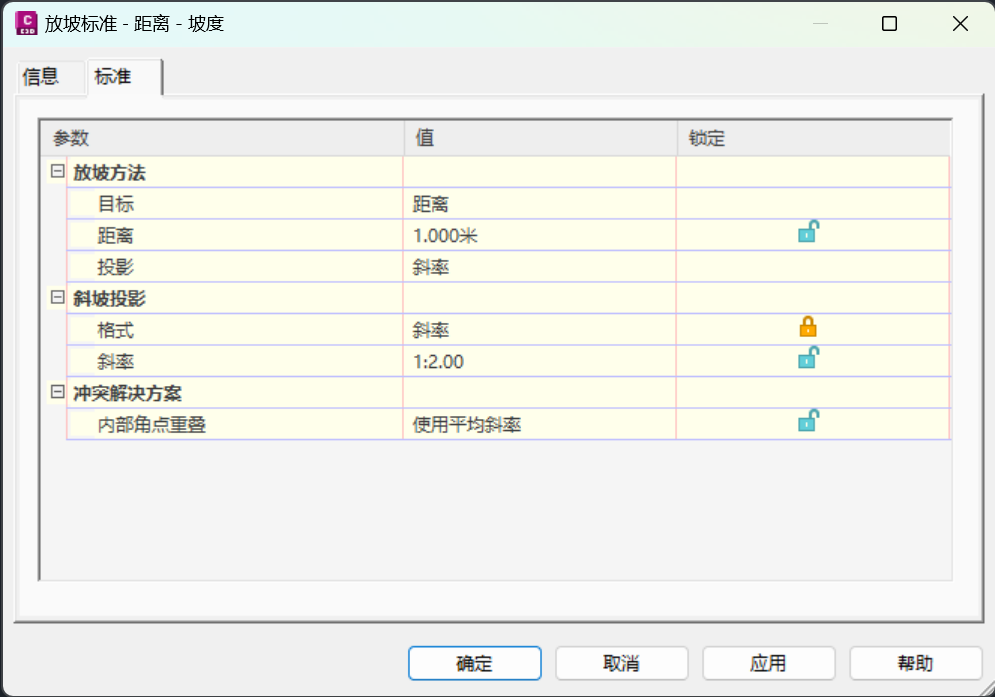

我并不认同你们基于“英语”来定义翻译这样的思路。
问题 34 放坡中坡度 斜率翻译问题
就比如放坡格式中的“坡度”、“斜率”,如图所示,初学入门者较长时间没有使用放坡功能特性的情况下,大概要去看看这两个名词究竟表达的是什么,因为从字面意思难于区分。
坡度坡度斜率斜率
假如,你们能翻译为:放坡、放坡、放坡,甚至简化一下,坡比、坡率、坡角,是不是更易从字面意思理解呢。
我仅仅是从一个中文用户角度,来看待翻译问题的。
64 条消息(共 67 条)
我把它列为问题34了 : 我反馈给产品部门了(内部问题编号 55558)

65 条消息(共 67 条)
是的,坡度建议翻译为坡率, 斜率建议翻译为坡比。
坡的表示方式,常见就这三种,坡比、坡率、坡角。
至于坡角名词,目前对应不了“放坡”功能特性。如果某一天,你们能解决0度和90度放坡问题,希望能用上它。
