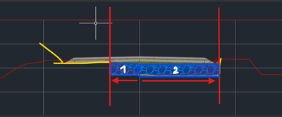

tengo la siguiente consulta, como podria en civil 3d, realizar esta cajonera, la cual como se ve en la imagen no esta en todo lo ancho, esta a una distancia x variable que depende de la via existente. quedoa antento a sus sugerencias para poder aplicar en el civil,

Hola @andelimbXE3BN, añade un nuevo subensamblaje debajo de los subensamblajes que ya tienes insertados
Ahora bien, tu mencionas que el ancho del cajón es variable. Este ancho puedes controlarlo en el corredor mediante offset targets. Define dos alineamientos que controlen este ancho y luego los usas como targets en el corredor, asignados los ensamblajes que vas a insertar en la parte baja de tu assembly.
Algo como lo siguiente:
El ensamblaje de la izquierda (1) apuntaría al alineamiento que defne el borde izquierdo del ancho de tu cajón y de manera similar pasaría por la derecha.
Espero ser de ayuda. Saludos!

@andelimbXE3BN en tu archivo adjunto no hay corredor, en planta ni en  las secciones se aprecian , verifica tu archivo por favor, la solución planteada por el compañero es correcta, aunque tambien puedes aplicar SAC, o con condicional, entiendo que lo que pides solo debe ocurrir donde sea corte ?
