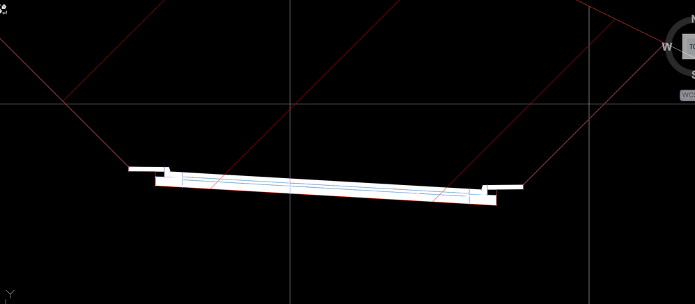

Buen día, ya había creado las vistas multiples de secciones y sus tablas, todo estaba bien, borre seleccionando con una ventana con el mouse y luego le di a la tecla delete y ahora cuando intento crear de nuevo me salen las vistas emblanco y las tablas vacias una encima de la otra, por favor como lo arreglo. Adjunto imagen y adjunto archivo civil 3d 2023.

Sí, efectivamente pasa muchas veces que detrás de una operación algo no muy cuidadosa, posiblemente al seleccionar alguna sección y eliminarla, se quitan las secciones como datos fuente para muestreo en secciones transversales.
No te queda otra que volver a añadirlas seleccionando la opción indicada.

Gracias estimado, hice eso, pero me salen las secciones sin color, pese a que tengo una computadora de 16gb de targeta de video. Adjunto imagen y archivo.

Eso es debido a que la representación de colores en una sección de obra lineal, se controla por estilos asociados a los códigos de la sección.
Revisa los estilos de códigos en esta parte:
