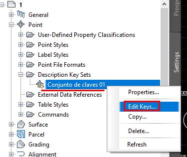

Una vez creado el conjunto de claves, edita los códigos:
