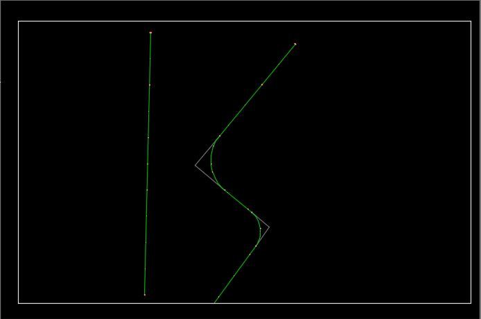

Saludos a todos, igual para compartir, aparte de la solucion que encontro el compañero @Anonymous o de tener configurado la plantilla u hoja con la unidad deseada (ej, mm), hay que tener en cuenta de que el tamaño de nuestros textos al momento de imprimir, es dependiendo al tamaño que nosotros le demos al texto en los respectivos estilos de etiquetas de textos como en los PCOGOS, alineacion, obras lineales, CNIVEL, etc...
Ya que ese valor que nosotros le damos el la opcion de ALTURA DE TEXTO, seria el tamaño real del texto impreso, sin importar la escala que utilicemos en las respectivas ventanas graficas de nuestra lamina o layout, bueno siempre y cuando teniendo configurado nuestro proyecto al inicio de trabajar en él, con las unidades respectivas a utilizar...
Yo por lo general y en base a pruebas, la altura minima de texto que coloco en los respectivos estilos de etiquetas, es de 1.50 a 2.00mm como minimo, ya que me he dado cuenta que dicha altura de txt es visible para todos al momento de leer el plano impreso, apartir de ese valor aumento su altura de txt para poder resaltar mas algun txt como titulos, etc, dandoles un valos de 3 a 5mm o mucho mas dependiendo del caso...ver img siguiente
