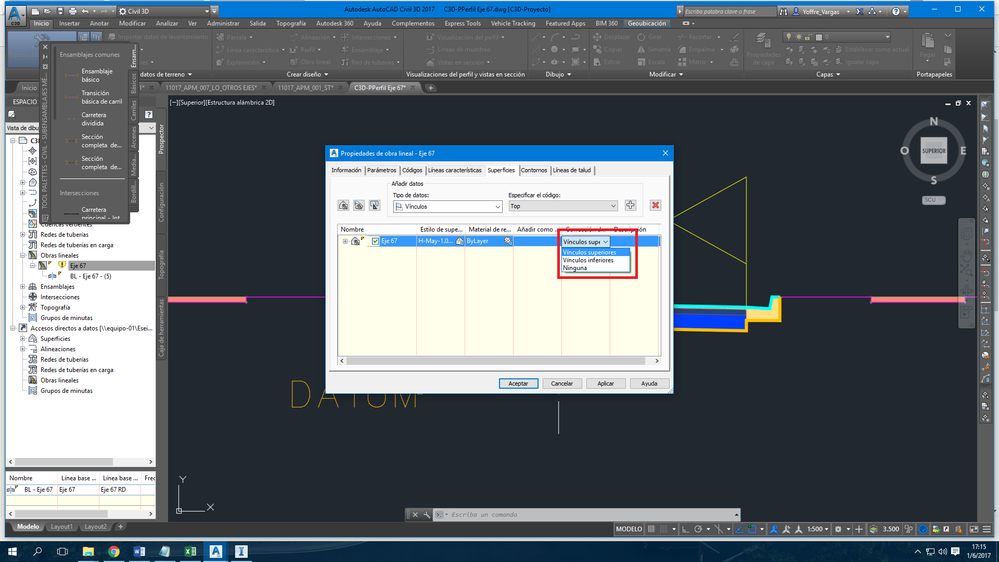

Tengo un par de dudas con el uso de estas superficies que te agradecería si me la resuelves.
1-Trabajando con sección urbana la superficie top la realiza correctamente en cambio la datum no es capaz de generarla bien, como puedo resolver esto (como se aprecia en la imagen)
2-Estas superficies no me servirían para realizar la cubicación de tierras ya que faltaría el desmonte adicional que queda por encima del firme y en el caso del terraplén me pasaría lo mismo
Cual seria la forma correcta de realizar esta cubicación de tierras
