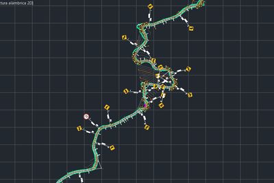

PRIMERO QUE TOD UN GRAN SALUDO A AL COMUNIDAD, MI PREGUNTA ES SI ALGUIEN SABE COMO PUEDO PONER LA SEÑALIZACION COMO SE MUESTRA EN LA IMAJEN DE MANERA AUTOMATICA SI HAY ALGUN PROGRAMA PARA HACERLO O SI CON EL CIVIL LO PUESO HACER? GRACIAS

Sé de uno que se llama Guide Sign de Transoft Solutions. Pero la señalización no es un trabajo automático, es un diseño que puede tener muchas variables y por ende debe ser ejecutado por un técnico que conozca la norma del pais donde se realiza el proyecto, realmente alguien desde autocad podria realizarte algo similar a lo que muestras.

en civil 3d viene el country kit de mexico, ahi encontraras bloques dinamicos para el proyecto de señalamiento
