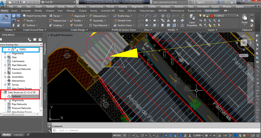

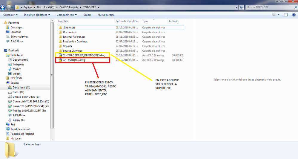

Buenos dìas,
Les cuento que es mi primera experiencia con Data Shortcuts, cree todo normal y me funcionó bien,
pero un día cambié de lugar un archivo e hice unos cambios y luego la regrese a la carpeta del Data Shortcuts.
El problemas es q ya no me sincroniza si hago cambios en la superficie. Hay alguna solución o tengo q iniciar de nuevo todo?DATA.png
Dejo una imagen.
Gracias de antemano por sus ayuda.

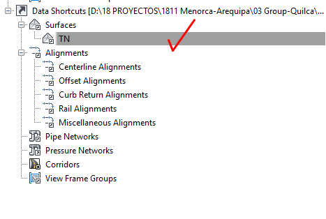

Mi recomendación sería verificar la carpeta de trabajo y re-configurar esta misma.
Por ejemplo muestro el siguiente caso:
1) De forma similar al tuyo no tengo la carpeta de trabajo configurado (En caso tuyo puede que tengas otra carpeta, intenta configurando nuevamente)
2) Es por ello que tengo que configurar la carpeta de trabajo, luego de ello veo que me reconoce mi superficie, pero me da una alerta.
3) Al verificar esta alerta, se me indica por que un enlace está roto, y que no encuentra mi archivo, es por ello que debo picar en reparar, cuando realizo este proceso se me pedirá seleccionar el archivo nuevamente.
4) Al finalizar este proceso ya podré visualizar nuevamente mis archivos de "Data Shortcuts" de manera correcta.

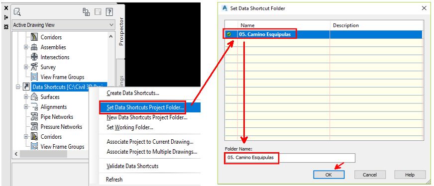

Hola Estimado @Manuel_Jinés, un gusto saludarte.
De primera instancia puedo recomendarte lo siguiente.
1. Verifica que tu archivo se encuentre en la "Carpeta de Proyecto de Acceso Directo de Datos" correspondiente.
2. Asegurate que tu archivo este asociado al Proyecto en el cual estas creando los DataShortcuts.
Como te mencione al inicio se me ocurre esto de primera instancia, de no funcionarte avisa para darte otras recomendaciones .
Espero sea util.

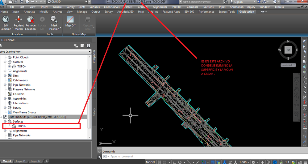

Esto es donde estás trabajando con la referencia de data shortcuts, según mencionas, podría ser donde estás creando el alineamiento, ya que en ella tienes que tener la ruta correcta de donde estás están ubicados tus archivos nativos.
Esto tal como lo indica también el compañero @M_Mendoza

Ahora si sincroniza si hago algún cambio en este archivo.
Mi duda es por que se produjo el error en este archivo si el que moví de lugar fue el otro.
