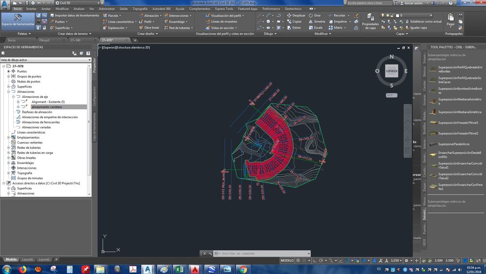

hola amigos!
tengo que generar un peralte en un corredor que muestro en la siguiente imagen:
ya hice las configuraciones como muestro en las siguientes imágenes:
y mi sección mas critica seria la 28+010, pero a pesar de que le di renovar al corredor, aun no se genera el peralte,
como muestro continuación
ayúdenme a encontrar mi error por favor, adjunto el archivo por si lo quieren revisar, se los agradeceré bastante!

Hola estimado @keye_91
Prueba lo siguiente y avisas como te va.
Asignale el peralte a tus subensamblajes. (ver imagen)
Realiza esto tanto para el carril como para el arcén y luego reconstruye tu obra lineal.
Espero sea útil.
