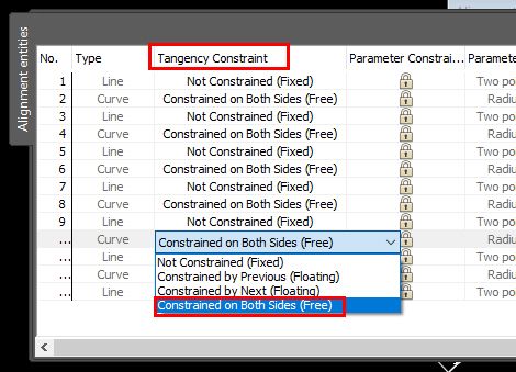

Hola estimado @jarafab Disculpa no pude entender muy bien tu consulta.  Sin embargo, si te refieres a las restricciones de tangencia, las advertencias suscitadas se producen cuando no se tiene tangencia entre elementos. Sé que esto lo tienes claro, pero para amplificar un poco podría decirte cómo forzar la solución entre elementos, de tal manera que siempre se tenga tangencia.
Por lo general la advertencia o notificación se da cuando tengamos elementos con restricción fija (fixed); es decir, elementos que son determinados por puntos especificados en el plano y esto a ambos lados de la entidad. Una manera de siempre "forzar" la tangencia entre elementos es cambiar la restricción a "libre". Esto ocasionará que ya no se tengan más advertencias porque el programa siempre mantendrá la tangencia aunque tengamos desplazamientos o modificación de atributos en curvas y tangentes. De tal manera que la tangencia entre elementos siempre se garantice aunque haya cambios en alguna de las entidades. También es posible que queramos esto solamente a un lado de la entidad, entonces podrías definir el elemento com "flotante" y decidir si es al inicio o al final. Adjunto esta imagen de referencia, podrías probar las opciones indicadas:
Espero este comentario te sea útil, saludos cordiales.
