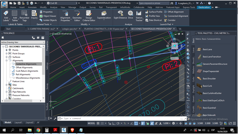

HOLA AMIGOS  UNA AYUDA , QUIERO IR A MI ALINEAMIENTO PARA EDITAR LOS PERALTES , PERO ME DOY CON LA SORPRESA QUE CUANDO VOY A PROSPECTOR YA NO APARECE MI ALINEAMIENTO Y EN SETTING SI SIGUE APARECIENDO A QUE SE DEBE ESO Y COMO PODRIA SOLUCIONARLO. GRACIAS DE ANTE MANO
ADJUNTO ARCHIVO Y FOTOS :

Un saludo estimado @Anonymous respecto a tu pregunta, efectivamente tu alineamiento no aparece en la parte de Alignment, es por que lo añadiste un SITES al momento de crear, si te fijas en la imagen si se muestra en SITES, saludos estimado.

Tu alineamiento esta en sites.

Tbm puedes moverlo de sites!!!

si te vas a la pestaña de Settings ahi podras encontrar todo lo que tengas y es mas facil editar cualquier elemento
