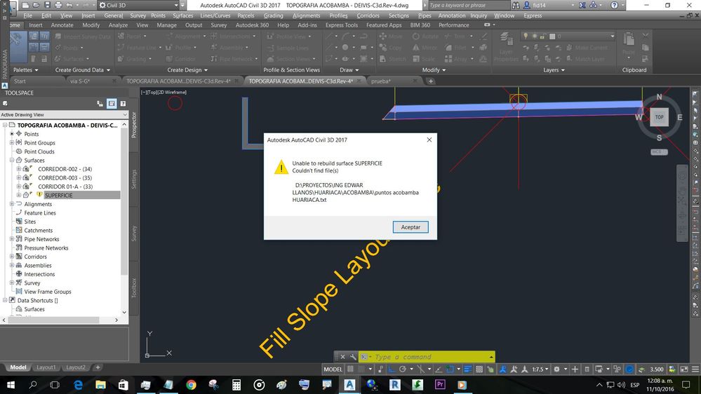

fid14
Sube tu extensión no tiene el grupo de puntos. seguro lo trabajaste y lo importarte como land xml, seria bueno que lo subas para poder revisarlo.
