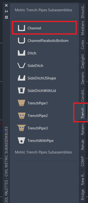

Para obtener ese canal escalonado debes ayudarte de tu perfil longitudinal y a partir de una rasante darle la forma requerida. Ten en cuenta que en civil debes evitar tener líneas verticales a 90°.
Luego armas el ensamblaje con su respectivo subensamblaje. Debes buscar en trench pipes - channel.
Al final con estos componentes armas un corredor que te dará lo requerido.
Este sería un solido obtenido del corredor.
