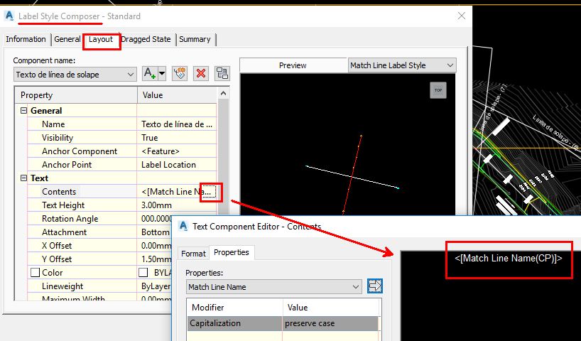

Gracias por su ayuda amigos, me ha servido muchísimo sus conocimientos, no me olvido de marcar las respuestas sino que a veces suelo esperar un poco más para hacerlo, tengo la última duda para poder imprimir mi trabajo, la cual es:
¿dónde puedo configurar el texto al lado de la línea que divide los view frames y que me indica desde donde hasta donde abarca el perfil longitudinal? ese texto suele aparecer en inglés y quisiera saber si se puede configurar para colocarlo en español y un texto más breve y a mi gusto, espero puedan ayudarme, muchas gracias a todos, ya estaré marcando las respuestas, no se preocupen...

Hola Alfonso, que bueno que lo aportado por los compañeros te sea útil, nuestro foro es efectivo  Emoticono muy feliz y es realmente grato poder orientarte.
¿Te refieres a las etiquetas en la división de planos para presentación?. Me parece que si. Si es así, entonces puedes seleccionar una de ellas, hacer click derecho y elegir:
Luego puedes editar la etiqueta para la hoja presentada al lado derecho y también izquierdo:
En ella puedes añadir la información que deseas, como progresivas, cambiar el texto por uno personalizado, etc.:
Espero este comentario te sea útil, saludos cordiales.
