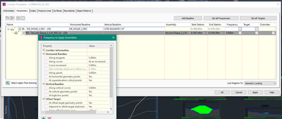

Hola.
Una consulta, he estado trabajando en un diseño de diques, pero al momento de generar las secciones me muestra el grafico de corte y relleno incompleto en algunos gráficos. No he encontrado solución y los necesito de manera urgente, por favor.
Adjunto imagenes de ejemplo y archivo dwg del mismo.

Hola @Pinzonduvan7, a simple vista con la imagen que publicas pareciera que estás haciendo la comparación de superficies con  la superficie equivocada o puede ser también, que una de las dos no está bien generada y está causando los problemas que mencionas. Intenté abrir tu archivo pero pide permisos. Ya te solicité acceso para poder verlo. Dame acceso para poder abrirlo y te cuento si puedo ayudarte más.

vale, ya tiene permitido el acceso, el caso se da en casi todas las secciones de los 8 diques, pero la más escandalosa es la que tiene como titulo "D2 R02", adjunto foto de su ubicación.

Hola @Pinzonduvan7. He revisado tu archivo y  encontré que el error radica en que tu corredor está obsoleto y adicionalmente estás usando una frecuencia muy alta para un corredor de tan poca longitud.
Dado que estás usando frecuencia de 20m en el corredor, lo que ocurre es que tu superficie datum también se va a construir tomando como referencia esta frecuencia que es a su vez donde Civil emplaza tu assembly a lo largo del alineamiento. De esta forma, como tu estás mostrando secciones cada 10m lo que va a ocurrir es que habrán lugares en los cuales estarás muestreando en la mitad de un triangulo de la superficie y por consiguiente pasa lo que ya viste que tienes en la sección. Por ejemplo, la sección 10, está muestreando un triangulo de superficie datum que se generó entre las abscisas 0 y 20. Como en la abscisa 10 no hay emplazamiento de assembly, casi que podríamos decir que tu superficie va por el aire en ese punto buscando el proximo emplazamiento de assembly que está en la abscisa 20. Por eso ocurre lo que ves en la imagen.
Adicionalmente, como puedes notar, las secciones que coinciden con la frecuencia de emplazamiento del assembly (frecuencia del corredor) si salen bien. Por ejemplo, la sección en el 20, sale perfecta.
Teniendo en cuenta lo anterior, lo único que hice fue aumentar la frecuencia del corredor a 5m (tu la tenías en 20)  y tan pronto hice esto regeneré el corredor y listo. Problema solucionado. Mira las capturas de pantalla:
Como puedes notar, la forma como se ve ahora en planta tu superficie, cambió de manera radical.
Una recomendación adicional que no fue necesario implementar esta vez pero es bueno que lo tengas en cuenta para la próxima, es utilizar overhang correction para tus superficies Datum y Top.
Espero que puedas replicar esta solución a tus otros corredores. Cualquier duda que tengas, no dudes en postear nuevamente.
