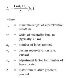

Ing_miguel_aguilar
Hola, los datos que vienen en el manual de carreteras de bajo volumen de tránsito son de la ASSHTO 2011 y en ese manual se calculan con ésta fórmula
dondel ipmax que considera la DG-18 por ejemplo para un Vd=30Km/hr el ipmax vendría a ser 1.5% cuando en  la Asshto esta calculado la gradiente relativa máxima como 0.75, es decir casi la mitad de lo calculado por la DG-18:
ello difiere el cálculo de la longitud de transición porque es un mínimo el calculado con el ip, además recuerda que mientras mayor longitud le proporciones a la curva para cambiar de peralte el cambio se sentirá menos
si deseas usarlo el min puedes hacerlo, total la norma te facultad por la fórmula, pero siempre hay que ser cuidadoso y ver las singularidades de cada proyecto. Saludos.
