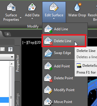

Sin embargo Una alternativa seria que borres la triangulacion manualmente, Seleccionas tu superficie, te diriges al ribbon a la opcion Edit Surface-Delete Line y borras los triangulos que te estan ocacionando el problema. (antes de realizar este proceso debes tener activados o encendido el estilo de triangulos de la superficie).
este proceso es un poco tedioso pero podría ayudarte.
Otra alternativa siempre considerando la simplificacion de los triangulos pero mas automática seria que te dirigas a las propiedades de la superficie Pestaña-Definition-Options Build-Use maximun triangle length-Yes y colocas un valor a discreción. Ojo con esto ultimo debes tener mucho cuidado de no colocar un valor menor al de la longtud máxima permisible.
