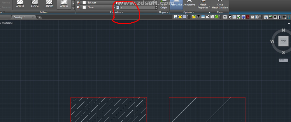

Hay Manera de calcular la escala del Hatch por medio del area a insertar, para no ir prueba que prueba como se hace de costumbre.Foro.png

Hola. Para hacer esto debes tener el cuadro de Propiedades visible.
Cuando lanzas el comando Hatch con cualquier patrón y cualquier escala,
cuando seleccionas el objeto o das clic dentro del área, en propiedades te
aparece inmediatamente el área.
Pero no le das enter para aplicarlo, sino que si quieres saber otra área
con el mismo comando, le das CTRL+Z y se quita el Hatch anterior y lo
aplicas al nuevo objeto y te aparece en propiedades el área del nuevo
objeto.
Vas haciendo así.

Hola Compañero, eso es lo que normalmente se hace, pero no habra manera de poder saber la escala del hatch y aplicarlo en primera sin ir propiedades.

En el ribbon está la opción de escala y ahí configuras sin tener que ir a
propiedades. Está debajo de la opción de rotación donde dice "Angle",
exactamente sobre la palabra properties del ribbon hatch.
