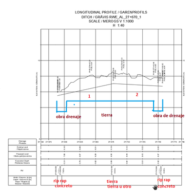

Buen día, me encuentro generando unos perfiles de canales en unas obras viales y ferroviarias; en las cuales se deben ingresar el material según una memoria de calculo en Excel. actualmente lo hago manual, pero quisiera saber si existen la manera de automatizarlo un poco mas.
existen los siguientes casos
explicado en palabras, los finales pueden terminar en concreto, rip rap o obra de drenaje y su "cuerpo" puede estar en tierra u otro material. todos estos datos se conocen de una memoria de calculo en Excel.
la pregunta es, como se puede generar de manera automática o mas automatizada el ingreso de estos datos. Teniendo en cuenta que esos perfiles salen de un alineamiento previo, el cual se podría enlazar con un assembly y corredor que llevara?

Gracias, complementando la duda quisiera los últimos 7 metros fueran en material ejemplo "riprap" y de ahi en adelante Tierra, como lograr eso en las bandas?
La versión que se utiliza aquí es Civil 2023 y Civil 2024. Personalmente yo utilizo el Civil 2024
